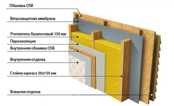

После постройки каркаса зашиваются стены, например панелями из древесно-стружечных плит или иных материалов на основе дерева. При этом надо не забыть основательно утеплить углы каркасного дома.
Каркасный дом обязательно надо утеплить:
