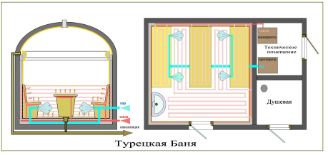

Чтобы построить хамам на своем участке, нужно учесть отличие турецкой бани от русской или финской. Турецкая баня отличается более прохладной температурой и высокой влажностью воздуха. Отсюда первый вывод - традиционным (как в русской бане) путем получить влажный прохладный пар не получится. Надо ставить парогенератор. Значит, нужно отдельное помещение под оборудование. Тем более, что для турецкой бани важна система вентиляции.
Хамам своими руками
Из-за более низкой температуры человек в хамаме проводит больше времени, чем в бане или сайне. Поэтому делают куполообразный потолок, ведь неприятно, когда на тебя с потолка капает конденсат.
Еще одно условие - пол и полки желательно сделать с подогревом.
