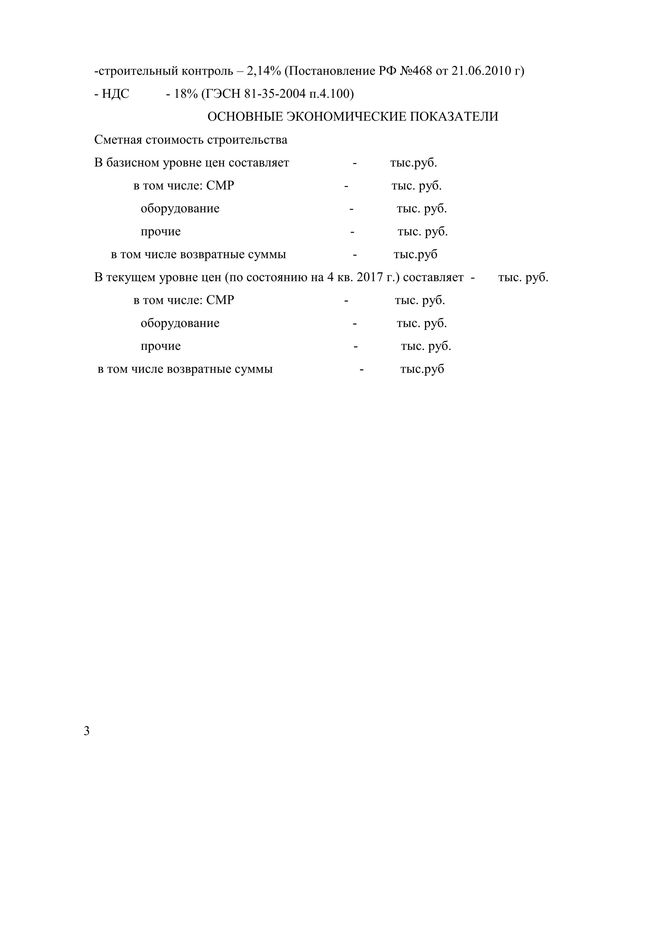

Пояснительная записка к сметной документации должна содержать перечень нормативной и справочной документации, на основании чего была составлена сметная документация. Также должны быть приведены примененные коэффициенты в составе прочих затрат сводного сметного расчета и указаны полученные стоимости по сводному сметному расчету в базисных и текущих ценах. При этом необходимо указать нормативы применения накладных расходов и сметной прибыли при расчете локальных смет. Для разных случаев бывает разный состав пояснительной записки, но еще можно добавить источник финансирования, предельную стоимость проведения работ (при прохождении экспертизы). Пример составления пояснительной записки к сметной документации прикладывается
Нужно написать в ценах какого года составлена смета и указатькакой коэффициэнт, и откуда он взят.указать что перечень работ соответствует заявке на проведение работ.
