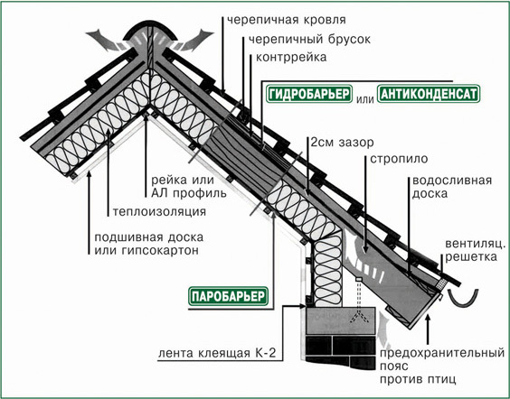

Как правильно укладывать пароизоляцию на крыше? Как классически? Нужна ли она вообще?
Исаев Николай [21.7K] 8 лет назад
Сейчас занимаюсь стропильной системой дома.
Кровля, пока, двухскатная, временная (под рубероид на зиму).
Мансарда предполагается жилая.
В следующем году кровлю буду делать сложную (многощипцовую) с четырьмя фронтонами (под металлочерепицу).
Нужна подробная информация (желательно профессиональная) со схемами, фото и видео материалами, т.к. в интернете все предлагают укладку по разному. Один производитель предлагает изнутри дома, другой - снаружи, третий, вообще, какую-то ахинею несёт...
А как ПРАВИЛЬНО ?
Уж, больно не хочется переделывать потом...
Заранее спасибо за ответы!!!
Запомните одно правило - пароизоляционная пленка должна задерживать пар и не пропускать его в утеплитель! Исходя из этого, можно сделать вывод, что пароизоляционная пленка должна быть всегда со стороны пара, то есть до утеплителя. Если ее не будет, утеплитель насытиться влагой, и при разности температур потеряет свои свойства. Классический узел мансардной кровли выглядит так
