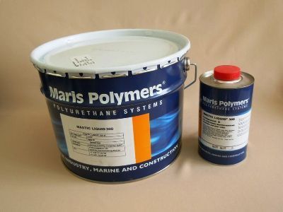

Для реставрации ламинированных поверхностей разработаны специальные лаки для не впитывающих ламинированных поверхностей (в отличие от паркетных лаков).
Существуют акриловые лаки для ламината с защитным акриловым слоем и двухкомпонентные полиуретановые лаки для ламината, защищенного полиуретановой пленкой.
Лак подбирается идентичный по составу защитного покрытия.
Для светлых тонов ламината созданы белые лаки, а также универсальные – для любых цветов и оттенков дерева.

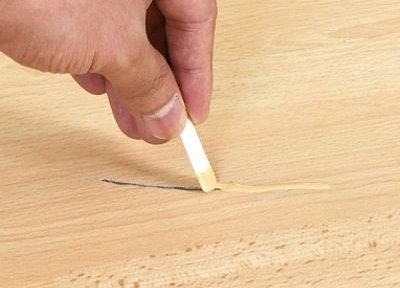

Проблемные места (царапины, потертости) можно отреставрировать подобранной по цвету специальной пастой для ремонта ламинированных покрытий.
