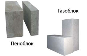

Я так понимаю, что автора вопроса интересуют чисто внешние (а не технологические) отличия этих материалов. В таком случае предлагаю несколько способов их идентификации:
• по цвету – пенобетон обычно светло серого цвета, тогда как газобетон белый;
• по внешнему виду пор – у пенобетона они в виде шариков, замкнутые, а у газобетона нет шариков, он по внешнему виду напоминает халву;
• по структуре поверхности блоков – у пенобетона она почти гладкая, а у газобетона волнистая;
• по степени водопоглощения – газобетон отлично впитывает воду, тогда как пенобетон воду впитывает в очень ограниченных количествах;
• по плавучести – если опустить в воду пенобетон, то он останется на плаву, а газобетон, впитав в себя воду, потонет.
Для наглядности (и сравнения) размещаю фото этих блоков
