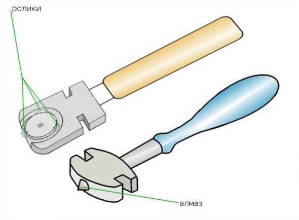

Слышал, что метод резания стекла алмазным стеклорезом, в отличие от роликового, отличается - в чем разница?
Волей судьбы приходилось заниматься изготовлением деревянных оконных рам. От замера до установки на место. Ну и естественно пришлось осваивать резку стекла.
Роликовый стеклорез попроще в применении, не такой строгий как алмазный стеклорез или просто алмаз. Вопрос скорее не как резать, а как не испортить алмаз на первых шагах.
Строгости алмаза.
Алмаз хорошо режет только в определённом положении и только сухое стекло.
Ни в коем случае нельзя проводить алмазом второй раз по одному месту, или сразу итог-ремонту не подлежит.
После проведения реза, стекло сдвигается на угол( грань), через которую и ломается. Или простукивается с противоположной от реза стороны стекла начиная с конца реза. Начинайте учиться на небольших ненужных кусках и всё получится.
