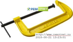

Для более точного реза я использовал вот такие струбцины
и металлический уголок.
Первоначальная разметка та же, но вместо линии прикладываем к профильной трубе уголок и зажимаем его струбцинами.
Рез осуществляется вдоль боковой грани уголка, вместо уголка можно использовать ровную металлическую пластину, принцип реза такой же что и вдоль уголка.
Отрезали часть трубы, открутили струбцины, передвинули уголок.
