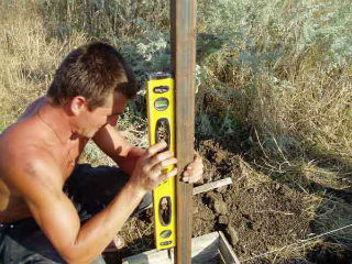

Ровность в вертикальном положении проверяется уровнем, приложите уровень (к примеру пузырьковый) к столбу
и по местоположению пузырька пробейте ровность установки по уровню.

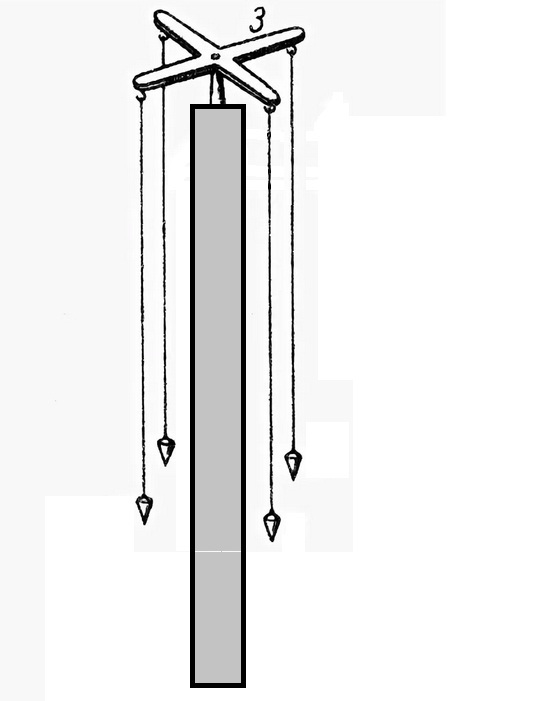

Для начала надо изготовить специальное приспособление для отвеса, чтобы установить столбы строго вертикально, т.е ровно. Для этого надо сделать крестик так, чтобы он выступал примерно на сантиметр от края столба, если столб вверху ничем не закрыт, то лучше всего крестик укрепить на планку, которая ровно входит внутрь отверстия столба. По каждому краю креста сделать пропилы, для того, чтобы можно было повесить нитку с отвесом.
Спросите, зачем четыре отвеса и крест, тут дело в том, что так легче увидеть с 4-х сторон, как ровно стоит столб.

Далее крест, который вы сделали для установки вертикального столба, можно обрезать с двух сторон и оставить только планку с двумя отвесами, так как четыре точки нити будут уже давать уровень по двум сторонам.
