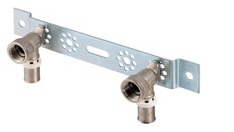

Нужна вот такая
(это под ПП трубы, есть и под металлопластик) монтажная планка и вот такие дюбеля Молли,
дюбеля-бабочки (пластиковые) могут не выдержать вес смесителя.
Дюбеля Молли самый мощный и надёжный крепёж для пустотелых конструкций, на них можно даже кухонную мебель, бойлер повесить на ГКЛ, вес смесителя выдерживают без проблем.
Планка лучше отдельных водорозеток, расстояние между водорозетками фиксированное (15 см).

Если стена бетонная или кирпичная, короче говоря такая стена, на которую можно жёстко закрепить планку, тогда самый лучший вариант будет - монтажная планка со специальными пресс-водорозетками, вот она на фото:
Надо будет вырезать в гипсокартоне окно под крепление вот этой планки и под уровень (возможно под планку придётся что-то подкладывать) установить планку, подсоединить трубы и водорозетки.
Далее замазать всё отверстие штукатурным раствором, желательно цементным.
