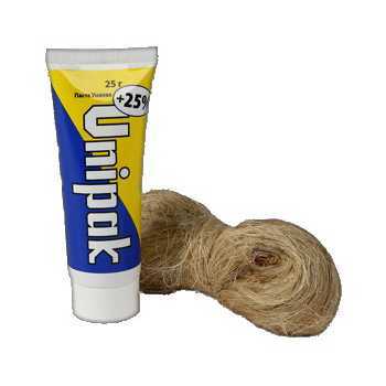

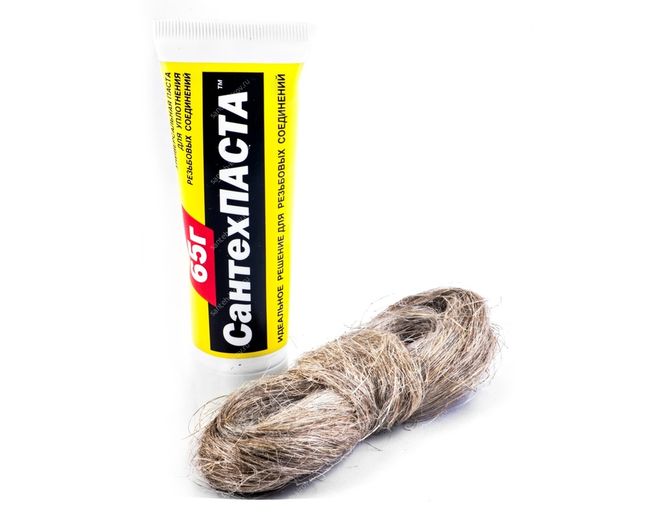

Вот каким должен быть лен.
На рисунке указана и сантехническая паста, которая прежде всего предотвращает лен от гниения.

Или сразу купить в наборе сантехнический лён и пасту,
промазываем лён пастой, можно в начале намотать лён, затем использовать пасту, или сразу пасту и затем лён кому как удобней (я в конце наношу слой пасты).
