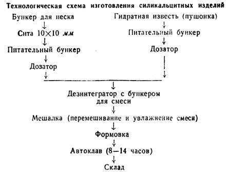

Начну с того, что силикальцитный бетон не изготавливается, а производятся изделия из материала, получившего название силикальцит. В послевоенные времена, когда в стране был дефицит цемента, инженер Йоханес Хинт, работавший на заводе по производству силикатного кирпича, создал технологию получения материала из извести и песка, прочность которого превышает прочность бетона. Этот материал был назван силикальцитом. Для его создания используется особый вид мельницы (дезинтегратор). В наши дни дефицита цемента нет и в промышленных масштабах силикальцит почти не производится, поэтому нормативная база по этому материалу отсутствует.
Одно можно утверждать определено: в 50-е годы в СССР в серийном производстве создавали изделия марочностью М3000, а в опытном производстве марочность производимых из силикальцита изделий достигала М5000. Для сравнения, марочность самых прочных составов бетона, производимого в наши дни, не превышает М800.
Схему изготовления изделий из силикальцита прилагаю
