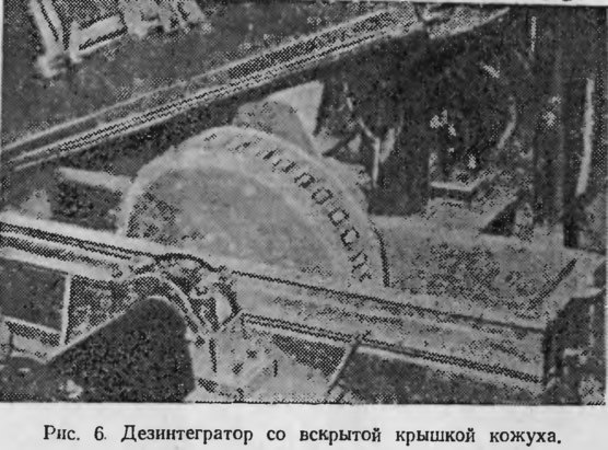

Упрощенно конструкцию дезинтегратора можно представить в виде двух вращающихся дисков с пальцам. Поступающие в дезинтегратор песок и известь ударяются о пальцы и измельчается.
Если без упрощения, то перемолом занимаются две дисковые корзины, установленные в кожухе из металла. На корзинах закреплены пальцы цилиндрической формы. Вращение корзин происходит в противоположных направлениях, причем с разной скоростью: внешняя делает 1460 оборотов в минуту, а внутренняя – 950, причем пальцы одной из корзин проходят внутри плоскости пальцев другой корзина. Кожух облицован листовой резиной, но между резиной и металлом кожуха остается пространство, куда во время работы дезинтегратора подается сжатый воздух. Давление воздуха как бы выпячивает резину, в результате чего прилипающие к ее поверхности частички перемалываемого материала сбрасываются.
Фото работающего дезинтегратора (вид сверху) прилагаю
