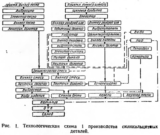

Процесс производства силикальцитного бетона относительно несложен и основан на смешивании двух компонентов (песка и извести), измельченных до минимально возможных размеров. Весь производственный цикл состоит из следующих этапов:
  1. доставка на завод исходных материалов – извести и песка;
  2. песок поступает на вибросито с размерами ячеек 10 мм, после чего элеватором транспортируется в приемный бункер;
  3. известь отправляют в щековую дробилку, где измельчается, после чего с помощью элеватора доставляется в два бункера;
  4. из одного бункера известь поступает через дозатор и гидратацию в бункер, предназначенный для пушенки;
  5. из второго бункера известь направляется на вибропитатель в дезинтегратор, а затем собирается в бункере, предназначенном для кипелки;
  6. проходшие такую подготовку оба компонента через дозаторы направляются в дезинтегратор для смеси.
Готовой смесью силикальцитного бетона наполняют предварительно очищенные и смазанные стальные формы, размещенные на вибростолах. После вибрирования формы с бетоном поступают в автоклав, где их подвергают водотермической обработке. На этом процесс производства бетона и изделий из него заканчивается.
