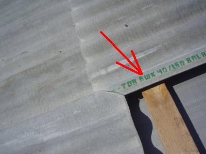

Если речь о волновом асбестоцементном шифере, то в первую очередь советую обратить внимание на так называемые "явные" признаки лицевой стороны.
Это маркировка нанесённая на лист асбестоцементного шифера.
Маркировка наносится только на лицевую сторону с края листа шифера (на последнюю "волну").
Маркировкой вверх ("к небу", если это кровля укладывается шифер, если забор из волнового шифера, то уже смотрите по месту, на мой взгляд лучше маркировкой внутрь участка, она всё равно перекрывается соседним листом).
При укладки шифера на кровлю та самая маркировка перекрывается соседним листом и её не видно.

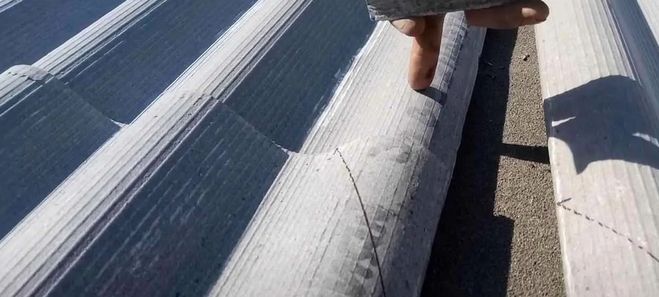

Менее явные признаки лицевой стороны, это углубления (борозды), идущие только вдоль листа шифера.
Предназначение борозд вдоль листа (а не поперёк) позволить дождевой воде скатываться с листов шифера без задержек.

Начнём с устройства листа ( не левого естественно). Верхняя сторона гладкая или с долевой насечкой, нижняя "после оспы". Крайняя волна, независимо от их количества и размера листа, чуть, мм 5, ниже всех остальных. На неё укладывается следующий лист.

Даже не надо искать никаких маркировок, смотрите на поверхность шифера. Первая поверхность будет грубая, как-будто на ней отпечаталась ткань, а вторая сторона более гладкая. Именно гладкая сторона должна быть вверху, чтобы мусор, который состоит из пыли, песка, листьев и прочего, а также осадки в виде дождя и снега, беспрепятственно скатывались с шифера вниз.
Если вы постели шифер другой стороной, которая грубая, то весь мусор, что выше перечислял, будет задерживаться на шифере, соответственно на нём будет образовываться плесень, мох, сгустки мусора и так далее.
