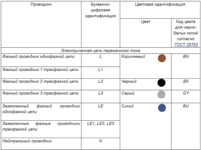

На самом деле существуют специальные документы которые регламентируют цвета проводки, это ГОСТ Р 50462-2009.
В этом документе в пункте 5.2 как раз находится описание Какой цвет изоляции электропроводки какому из проводников должен подходить.
Самое первое - это нейтральный или средний проводник, он обозначается всегда синим цветом хотя на самом деле идентификация проводника идёт как светло-синий, т.е. никакой другой проводник к этим проводам применяться не должен.
А вот для фазного проводника предпочтение отдают трём цветом (смотрите пункт 5.2.3)
  • Чёрный
  • Коричневый
  • Серый
Но заземлённый фазный проводник (смотрите примечания) идентифицирует также синим цветом.
При возникновении путаницы, которые происходят с цветовым обозначением, как заземленного полиса нового проводника, так и нейтрального проводника, тогда на конце заземленных фазных проводников, либо в точке соединения, нужно указывать буквенно-цифровое обозначение (смотрите в том же ГОСТ пункт 6.2.14).
Более подробно как маркируется по цветам провода указано в данном ГОСТ в приложении, которое является справочным, смотрите таблицу А.1 с наименованием:
