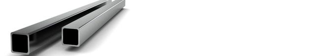

Для изготовления каркаса для данного парника вполне подойдет труба профильная 20 х 20 х 1,5 мм.
Труба профильная.
Нарезаем по размерам профильную трубу.

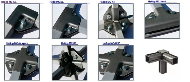

Другой вариант использовать разборные крепления ("краб система") и штекерные соединители для профильной трубы.
Крепление.
Штекерные соединения.
Нам понадобится 10 комплектов "набор МС-К2" или 10 шт. угол (5), 10 комплектов "набор МС-К3" или 10 шт. тройник (3), 8 шт. угловой тройник (1).
