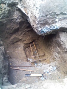

Можно использовать и другие способы закрепления грунта, в частности, бетонирование под углами гаража или установка по периметру гаража винтовых свай. Для выполнения этих работ потребуется большее количество времени и труда, но они более доступны, чем те, что перечислены выше.
Фото, иллюстрирующее выполнение работ по усилению грунта под углами гаража, когда грунт вынимается, укладывается арматура (сетка с ячейками 20х20 см), которая заливается бетоном:
