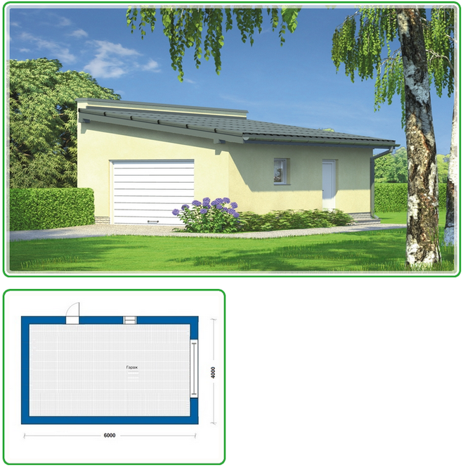

Конечно же, гараж помимо своих основных функций должен быть еще и украшением садового участка, это естественное пожелание любого хозяина частного дома. Чтобы гараж не был похож на коробку можно предпринять неординарные шаги для улучшения его внешнего вида. Если Вы решили строить гараж на две машины, думаю, что там обязательно должно быть отгороженное помещение под мастерскую, это несколько увеличит размеры здания под гараж. Чтобы гараж выглядел необычно, можно немного скосить крышу, в зависимости от размеров здания и угла крыши можно добиться очень интересного вида. Также могу предложить сделать гараж с навесом, то есть, одна машина будет стоять непосредственно в гараже, вторая под навесом. Этот навес также можно будет использовать в качестве беседки. Несколько примеров гаражей предлагаю посмотреть на фото.
