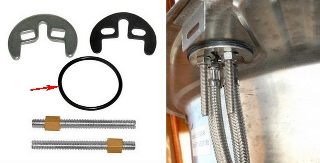

Возможно речь об вот такой прокладке-кольце
под смесителем и мойкой.
Перекройте воду.
Отсоедините шланги гибкой подводки.
Открутите гайки на шпильках, снимите смеситель.
Поменяйте прокладку на новую и установка в обратной последовательности.

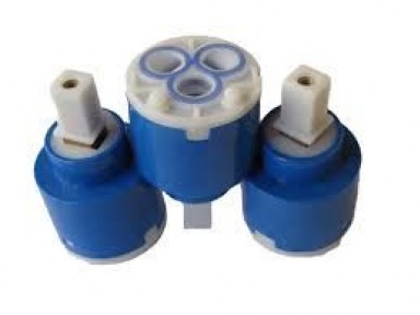

Если проблемы с картриджем, там тоже есть прокладки,
чаще всего картридж меняется полностью на новый аналогичный, их крайне редко ремонтируют.
Что бы добраться до картриджа, надо перекрыть воду, снять ручку смесителя.
Открутить прижимную гайку и демонтировать картридж.
Если найдёте "родные" прокладки, то меняем их на новые, но правильней полностью его заменить.

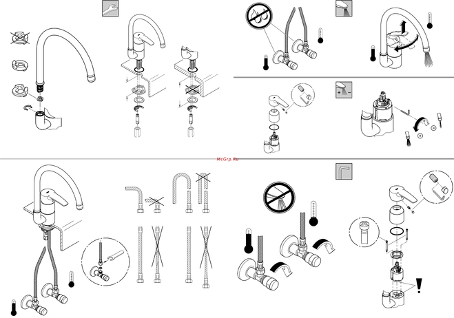

Смеситель GROHE Eurostyle 32543001 - это высокий однорычажный смеситель для кухонной мойки с хромированной поверхностью StarLight, рукояткой в виде металлического рычага и ограничителем поворота.
В своем вопросе Вы не указали какую именно Вам надо поменять прокладку на смесителе GROHE Eurostyle 32543001, поэтому вот Вам в помощь подробная инструкция по сборке этого смесителя, в том числе и замене прокладок.
