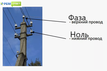

Дальше, провода на столбах без изоляции по цвету изоляции отличить где какой провод не получится (например черный фаза, синий это ноль) визуально они выглядят одинаково.
Но можно определиться по месту их расположения.
Верхний провод, это фаза, а нижний, это ноль, вот фото
для ознакомления.
Если на столбе есть ещё провод уличного освещения, то он ниже нулевого провода.
Обычно самый нижний провод на столбе - нулевой, а верхние - фазные. Но если на столбах установлены светильники, то нижним проводом может быть провод для включения так называемая "фонарка", он идёт отдельно от основных.
