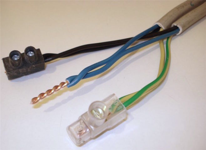

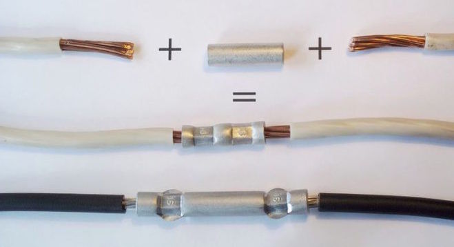

Во время монтажа настенного светильника оказалось, что провод сломан почти впритык к стене. Осталось буквально 1,5см! Как подсоединить провода светильника?
Вариантов множество и, например, не всегда есть возможность пайки, доступность места спайки и наличие сращивания проводов из разных металлов...
Промышленность не стоит на месте и предлагает свои варианты.
Например, такие:
Я пользовался, последний раз, быстрозажимными(нижн­яя картинка).
Очень понравились, т.к. сращивать можно не один провод, а столько, сколько необходимо.
Рекомендую.
В таких случаях я использую клеммы. Сначала аккуратно провод на две части разрезаю, ну а потом каждый "огрызок" соединяю с клеммой (1,5 см хватит даже с запасом), после чего уже с обратной стороны клеммника подсоединяю к проводу. Использую обычно клеммы, что применяются в люминесцентных светильниках.

Почти как на картинке. Только у меня провод оказался заподлицо со стеной!  —  5 лет назад
В таких случаях выручает пайка. Нужно припаять удлинитель к проводу. И судя по описанию, обломиться может только старый алюминиевый провод. Так вот, перед пайкой его желательно залить термоклеем, дабы он не обломился дальше. Через флюс для пайки алюминия паяете гибкую медную жилку и желательно место спайки заизолировать термотрубкой. Если спаять долго и муторно, можно соединить через зажимной пластиковый клеммник. 1.5 см вполне должно хватить.
