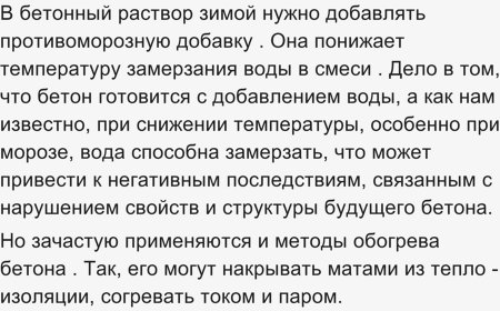

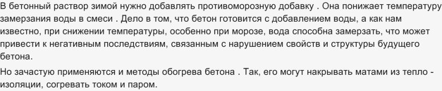

Здесь же привожу цитату моего ответа по данной теме:
