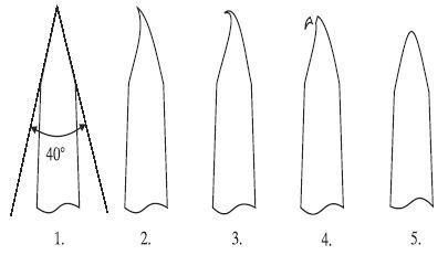

При этом режущая кромка, которая очень тонкая и легко загибается в процессе резки (от чего нож начинает плохо резать, оставаясь, по сути, острым). Получается, что выравнивая эту кромку строго вертикально мы возвращаем ножу способность резать.

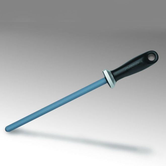

Для этого же зачастую, в набор вкладывается такое приспособление, как мусат (некоторые называют его точилкой. кстати, правильный мусат имеет круглую форму, без насечек и служит исключительно для правки)
А вот если эта кромка разрушена и нож необходимо именно ЗАТОЧИТЬ (см на 1 схеме 4 и 5 положения), а не поправить заточку, то без абразива не обойтись.
