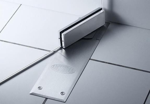

Что касается доводчиков, то они могут быть разной конфигурации. Очень часто применяются напольные утапливаемые. Для таких доводчиков понадобится предварительное штробление пола, для того, чтобы утопить туда устройство с механизмом доводчика.
Выглядит это примерно так:
