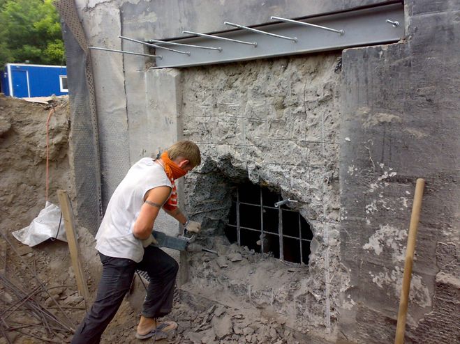

Вот так выглядит усиление проёма уголками
(швеллерами примерно тоже самое).
