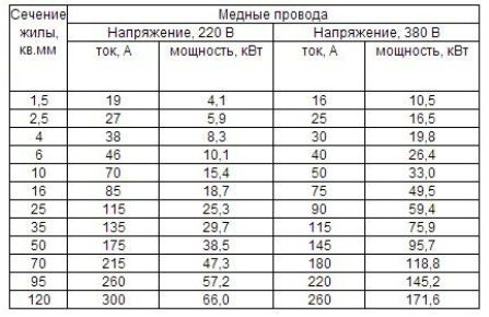

Теперь соотносим ток с пропускной способностью медных проводов, и выбираем подходящее сечение -
К примеру для нагрузки в 19 Ампер достаточно медного провода сечением 1,5 квадратных миллиметра, а если нагрузка 27 Ампер, то потребуется медный провод сечением уже 2,5 квадрат. Надо понимать что это значения "пиковой" нагрузки на провод. При монтаже это число (количество Ампер) лучше занижать примерно на 10 процентов. Это будет гарантией от нагрева.

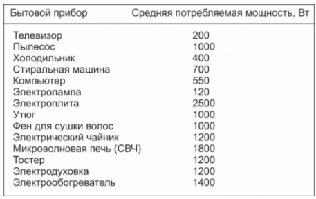

Но это об общие правила выбора площади сечения медного провода. А вот при расчетах провода для квартирной проводки, можно воспользоваться следующей таблицей примерных мощностей рядовых потребителей -
Это примерные значения. Для более точного представления мощности, следует все же смотреть на паспорт-табличку каждого конкретного электроприбора, на которой указана максимальная мощность. Для электроприборов имеющих электродвигателя, следует завысить ток потребления на 25 %, так как пусковые токи двигателей обычно выше чем рабочие.
