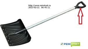

Перед ремонтом важно определиться из какого материала изготовлен черенок лопаты,это может быть не только древесина, но и алюминиевая труба (толстостенная).
Так же важно определиться что именно болтается, у меня на лопате есть вот такая
ручка для удобства, с ней тоже могут возникнуть аналогичные проблемы (болтается).

Точно так же ремонтируется и болтающаяся (см. фото выше) ручка на лопате для уборки снега.
