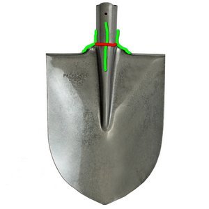

Слабое место на лопате (помечено красным), где полотно переходит в трубку под черенок.
Достаточно усилить, проложить и приварить проволоку 6 мм по краям (зелёное) и лопата прослужит на много дольше. Легче найти сварщика, чем покупать постоянно лопаты.
