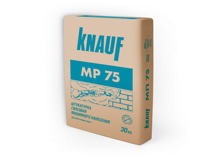

Если говорить о причинах появления микротрещин, что их может быть несколько:
  • способ нанесения, ведь Вы использовали штукатурку КНАУФ-МП 75, которая предназначена для нанесения штукатурки машинным способом и имеет свои особенности для консистенции и типа нанесения;
  • качество штукатурки - не была ли она подвергнута перемерзанию (добавки после морозов могут потерять свои свойства);
  • толщина наносимого за один раз слоя (допустимые параметры указаны на упаковке штукатурки и составляют стена: 8 — 50 мм, потолок: 8 — 15 мм);
  • температура в помещении (штукатурка предназначена для только для внутренних работ), что влияет на скорость высыхания. Оптимальная температура для выполнения штукатурных работ - 16-20 градусов по Цельсию. При более высоких температурах влага быстро испаряется из нанесенного раствора и появляются микротрещины, а чем толще слой штукатурки, тем больше размер микротрещин. Для вашего фото могу предположить, что слой штукатурки был не меньше 30 мм.
Причина появления микротрещин может быть комплексной, т.е., все вышеперечисленные причины вместе.
