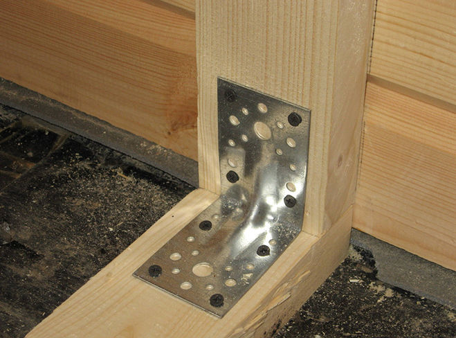

Самым простым решением будет деревянный каркас из бруса, который вы поставите на 4-6 опор. Опоры могут быть разными, например заглублённые в землю металлические трубы, я видел старые газовые баллоны, а можно так же купить 4 блока ФБС-6-3-6 и поставить сарай на них. Самым дешёвым и простым будет сделать опалубку и залить в неё бетон, тут возможны различные варианты. далее идёт сборка каркаса, сейчас это легче все сделать с помощью монтажного уголка и саморезов, получается очень быстро и надёжно.
