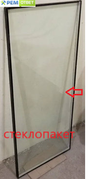

Стеклопакет, это конструкция и причём герметичная, состоящая из нескольких стекол, дистанционной рамки, герметика, вот так
он выглядит.
Стеклопакет вставляется в раму окна.
Количество камер стеклопакета может быть разным, у нас это однокамерный стеклопакет, но если Вы проживаете в регионе с суровым климатом. то можно и трёхкамерный установить.
