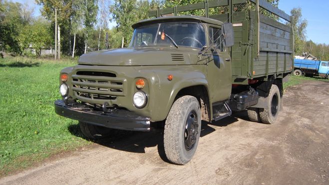

ЗИЛ 130 по трассе берёт примерно 30-31 литр (на 100 км), до 32 это считается нормально.
По городу 38-40 литров, в этих пределах показатель приемлемый.

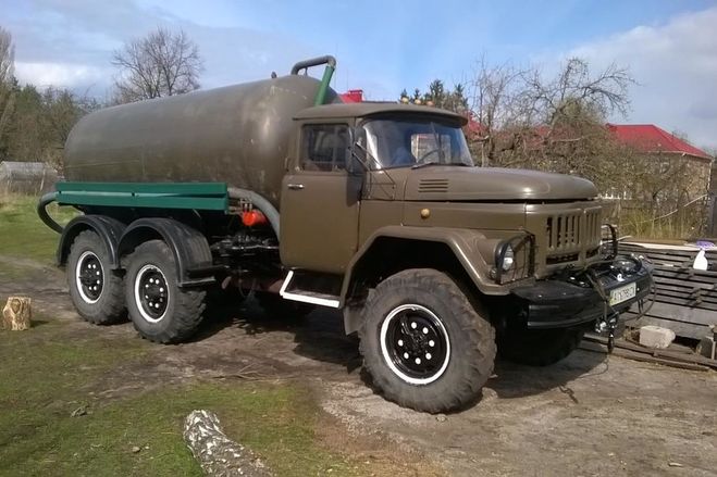

ЗИЛ 131, вообще крайне прожорливый автомобиль.
При смешанной езде (трасса, просёлочные дороги) на 100 км расходует примерно 45 литров (и даже больше), вот такой ЗИЛ 131 с кунгом,
и это для авто этой марки считается нормальным.
ЗИЛы 130 и 131 отличаются тем, что у 131 ЗИЛа во первый три моста и все они ведущие, соответственно и расход топлива и конечно же проходимость автомобиля гораздо выше.
Если 130-е это обычные строительные самосвалы или грузовики с бортами или будкой, грузоподъемностью 5-8 тонн, которые используются в народном хозяйстве и всякого рода организациях и предприятиях где нужны грузовые машины для перевозки грузов, то вот 131-е это уже база для спецтехники (буровые, вышки, тягачи, бензовозы или даже военная техника) или машины повышенной проходимости предназначенные для суровых условий (грязь, снег).
Вот такие отличия, нормальным расходом для 130-того, считается пределы 28-32 литра на 100 километров.
А вот для вездехода 131-го расход уже гораздо выше от 38 до 42 и даже более литров на 100 километров, в зависимости от условий эксплуатации.
