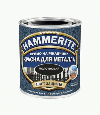

Есть в продаже краски по металлу работающие по принципу "три в одном"
Вот например такая "Хаммерайт"
можно красить даже по ржавчине и предварительная грунтовка не нужна.
