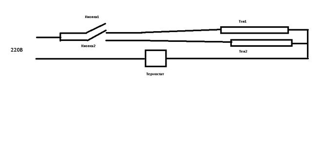

Мощность обогрева регулируется ступенчато:1,5 и 3 Квт. В схеме присутствует 2 тэна по 1,5 КВт. Кнопками включаются 1 или 2 тэна сразу.
Вот по такой приблизительно схеме:
Термостат в тепловых пушках используется обычно безкорпусный, с биметаллической пластиной. Он размыкает контакты электрической схемы при достижении необходимой температуры нагрева.
Данная схема проста, но выключатели(кнопки) могут часто выходить из строя от перегрева и чрезмерной длительной нагрузки. Поэтому я бы рекомендовал подключение тэнов к кнопкам через электромагнитные пускатели. Точно так же как с в схемах нереверсивного подключения электродвигателей.
Сами тэны (см на схеме ЕК1 и ЕК2) имеют только два входа (+ и -) ошибиться тут нельзя.
А вот выключатель с тремя провода, по этой причине могут возникнуть трудности при подключении.
Обратите внимание, на схеме это видно, к выключателю подключаются три провода, один плюсовой на разрыв, второй минус на питание индикаторной лампочки. На выключателе есть обозначение. Если сомневаетесь, то прозвоните сам выключатель, какой из контактов проходит на разрыв.
