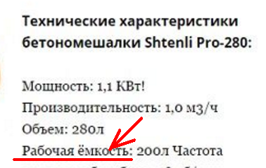

Так же существуют такие понятия как общий объём ёмкости бетономешалки (то есть полный) и так называемая "рабочая ёмкость".
Рабочая ёмкость и есть тот самый "показатель" который нам нужен, то есть бетономешалку нельзя засыпать что называется "под завязку".
В технических характеристиках к конкретной бетономешалке идёт эта информация (объём барабана, общий и рабочий).
Чаще всего за один замес в бетономешалку засыпают две трети от общего объёма барабана.
