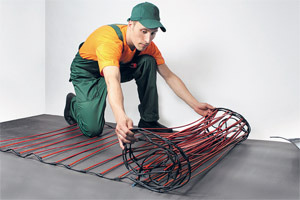

Решить эту проблему можно с помощью электрического стержневого инфракрасного теплого пола.
Мат из карбоновых стержней можно укладывать под мебелью и теплоизолирующими предметами под любое напольное покрытие. Гибкие карбоновые стержни саморегулирующиеся, поэтому не боятся перегрева.
Мат можно укладывать в стяжку на всю площадь ванной комнаты. Толщины стяжки достаточно 2-3см. Нагреваться будет сама ванна и все предметы в комнате, от которых в свою очередь прогреется воздух в помещении.
Карбоновый мат предназначен для установки в сырых помещениях и довольно экономичен. Среднее потребление электроэнергии - 30Вт/м.кв.
Производители дают только гарантийный срок эксплуатации - 20лет, долговечность системы - более 50 лет.
