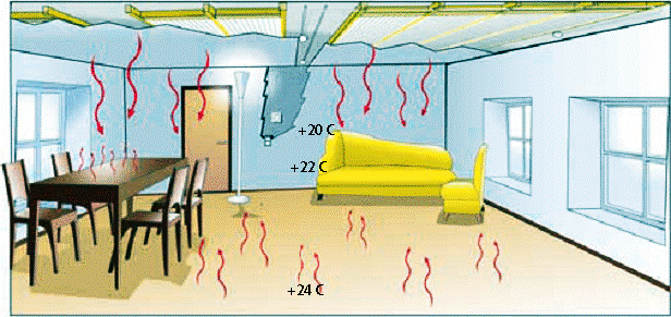

Теплый пол вполне может заменить радиаторы в помещении при условии, что он уложен на площади не менее 70% от общей площади комнаты. Для комфортного обогрева (помимо радиаторов) достаточно 40% теплого пола.
Есть, также, варианты обогрева не пола, а стен, когда трубы укладываются под штукатуркой и декоративной отделкой.
В случае когда устраиваются деревянные полы (в том числе и паркет) толщиной более 25мм или когда не достаточно площади пола и стен (заставлено мебелью или другими предметами, уменьшающими теплоотдачу) существует вариант устройства теплого потолка. Делается это ультрафиолетовой пленкой, которая крепится к капитальному потолку и закрывается натяжным или подвесным потолком. Ультрафиолетовые лучи имеют "дальность" до 5м, свободно проходят воздух и нагревают пол и предметы, которые находятся в помещении, а от них уже нагревается сам воздух.
Теплые потолки все чаще применяются для обогрева так как их можно располагать над нужной зоной, к примеру над кроватью или рабочим столом. Электро потребление такого обогрева довольно низкое - 30-50Вт/м.кв.
