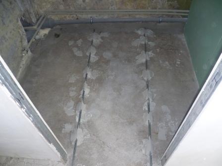

Ситуация следующая: Грубый ровнитель забухтел!!!
выравнивали пол в ванной "грубым ровнителем для пола" толщиной от 1 до 3 см. площадью 3 кв.м.
Пол был покрыт гидроизоляцией на цементной основе Церезит CR65.
Лил постепенно полосками по 0,5м2 с промежутками в несколько дней между заливками.
По неопытности первые 2 замеса сделал слишком густыми (неправильно рассчитал пропорции).
Они, конечно, немного потрескались, но трещины не более 1мм.
Прошло больше месяца, сейчас чувствую, что местами бухтит. (звук явной пустоты, да и в ноги этот стук отдается).
Сверху планируется плитка.
Чем черева-то такое основание, что с ним под плиткой может случиться, это же пол куда он денется?
Что делать?
Мне кажется, что когда всё зальётся клеем (трещинки) и покроется плиткой, то будет нормально всё. Главное теперь с душой положить плитку и слой клея по толще.
И мне почему-то так же кажется, и слой клея предполагается до 10мм.
Александр краснодар [1.9K]
Только сбить и залить по новому,предварительно грунтануть бетоконтактом.  —  11 лет назад
Лучше все-таки сбить в местах, где простукиваются пустоты, и залить ровнитель по-новому. Иначе такой же звук будет и под плиткой.
В данном случае, Вы и сами понимаете, что так не должно быть, поэтому работу скорее всего потребуется переделывать, а заодно и потренеруетесь. Из опыта Вы уже поняли, что тот материал который Вы выбрали для выравнивания пола в ванной комнате, Вам совершенно не подходит. Теперь Вы можете попробовать другой материал, который гораздо лучше себя зарекомендовал, как по результату, так и по удобству применения. Речь идет о строительной смеси Ветонит. И в завершении хочется порекомендовать Вам, что не стоит в данном случае делать стяжку множеством слоев. Сделайте один слой из ветонита, по краям примените демпферную ленту, первые дней десять смачивайте стяжку водой, а на последующие дней двадцать, накройте поверхность пленкой. Так стяжка не потрескается, и более равномерно высохнет. Не забывайте и о гидроизоляции, так как влага из стяжки может впитываться и в пол (перекрытие).
Чтобы не жалеть потом о содеянном, стяжку лучше сбить, очистить основание, обработать грунтовкой, установить по периметру ванной комнаты амортизаторы (можно использовать даже тонкий (не более 1см) пенопласт, выставить в уровне маяки и затянуть стяжку за один раз - без перерывов.
Если теплый пол не планируете устанавливать, маяки со стяжки можно не вытаскивать.
На следующий день полейте хорошо водой стяжку (до полного насыщения) и накройте полиэтиленовой пленкой.
Через 7 дней снимаете пленку, даете возможность стяжке проветриться в течении суток (чтобы на поверхности не было влаги) и можете спокойно укладывать плитку. Клей можно применять только на цементной основе. Латексные клея можно использовать только на полностью сухой стяжке - не ранее чем через 28 суток.
