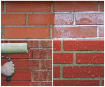

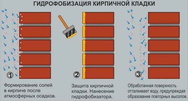

Но если есть необходимость использования кирпича при наружном применении, тогда кирпичи обрабатываются специальными пропитывающими растворами для предотвращения прониканию влаги внутрь материала и разрушению кирпича. Это что касается эффекта высола. Также рекомендуется не реже, чем раз в пять лет производить дополнительную обработку.
Называется такая обработка - гидрофобизация

Если кирпич не защищается отделкой (к примеру ведётся кладка под расшивку), то используйте гидрофобизаторы (влагоотталкивающие пропитки) вода будет просто стекать по кирпичу, высолов не будет.
