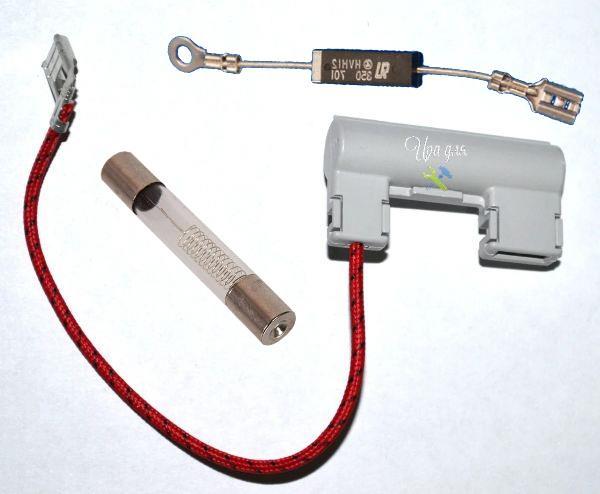

Вода в кружке не нагрелась. Неисправен высоковольтный предохранитель. Он в пластиковом корпусе и его видно на обрыв. Обрыв или замыкание высоковольтного диода - умножителя напряжения, проверяем тестером.

Моей печке более 10 лет, я дважды меняла слюду и фторопласт и оба раза высоковольтный предохранитель.
