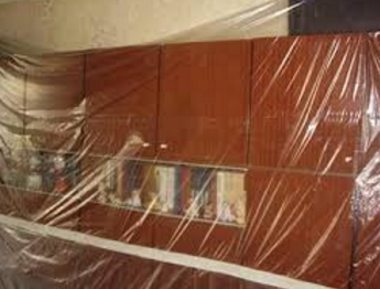

В Вашем перечне работ не хватает целых пунктов, судя по всему ремонт капитальный и поэтому последовательность следующая, при условия что помещения уже освобождены от мебели, если мебель не выносится из квартиры то её надо переместить в одну комнату и укрыть (накрыть) плёнкой.

Начинать надо с того, что вынести всю мебель из квартиры, т.к. укрывать её и перетаскивать - не хватит ни нервов, ни сил.
