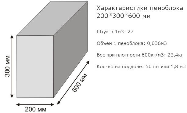

Размер пеноблока нам известен, 600-т мм это длина блока, 200-и мм, толщина, 300-а мм высота.
На основании этих размеров можно высчитать кубатуру одного блока, количество в шутках в одном кубическом метре.
Но не возможно высчитать количество штук в поддоне, ибо те самые поддоны рассчитаны на разную кубатуру и размеры площадки (площадь) у них разная.
Так в поддоне на 0,9-ь кубических метров поместится 25-ь штук блоков этого размера, а вот в поддон на 1,44-е куба, помещается уже 40-к блоков, поддон на 1,8-ь куба, 50-т блоков 200х300х600.
Есть и иные размеров поддонов с другим количеством блоков на них.
