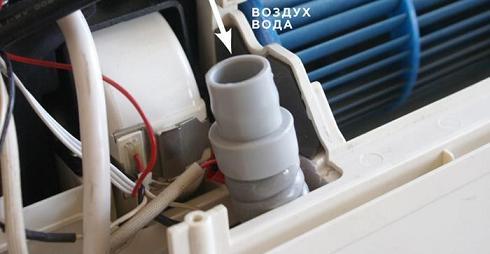

После установки кондиционера мастерами остались детали. Одна как на карточке, вторая такая же, но красного цвета. Детали длиной 2 см. Скажите пожалуйста, это они что-то забыли, или это ненужные детали?
На мой взгляд, на фотографии переходник, переходная универсальная муфта на дренажный шланг кондиционера.
При работе кондиционера на радиаторе блока (внутреннего) образуется конденсат, то есть вода.
Воду надо выводить из помещения в котором установлен кондиционер.
Отводится вода при помощи дренажных шлангов, причём и дренажные шланги, могут быть различного диаметра и длины и сам дренаж делается по разному.
То есть, или шланг монтируется с уклоном от внутреннего блока кондиционера и далее шланг выводится наружу за пределы помещения, или шланг подключается непосредственно к канализации и конденсат отводится в неё.
Давления там нет, это просто конденсат, вода отводится самотёком.
Но есть вариант используемый не часто при котором не возможно сделать нужный уклон шланга, в этом случае устанавливается помпа (дренажная), а шланг обжимается хомутами, ибо давление.
Мастер должен был составить акт выполненных работ по установки кондиционера, на его основании действует гарантия.
У Вас есть телефон мастера, можно позвонить и конкретно узнать что за деталь.

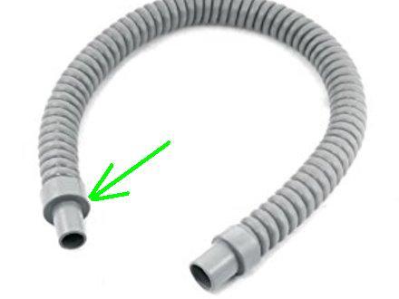

Но судя по всему, это запасная муфта под разные варианты монтажа дренажа.
Скорее всего, это муфта-переходная для соединения трубопроводов (шлангов с разными диаметрами) посредством металлических хомутов.
Разный цвет у них потому, что для разного потока жидкости.
Если у Вас кондиционер работает исправно, то волноваться не стоит, может в комплектацию входили запасные.
Втулки эти пластмассовые и, если их перетянуть хомутом, то могут и треснуть.
Просто, сохраните деталь, ведь договор на установку у Вас имеется(надеюсь)?
Если переживаете сильно - вызывайте мастера снова.
Необходимо проверить дренажную трубку для слива конденсата, этот переходник очень похож на него.
Он служит для установки гибкого шланга.
Встречал, что в комплекте их несколько видов, в зависимости от способа установки, так что если всё подключено правильно, тогда это просто лишняя деталь. Но есть вероятность того, что мастер при подключении сделал неправильно свою работа, натянув шланг без муфты.
Также возможно он не поставил её на конец слива, где может быть выход в систему канализации, а вывел трубку на слив на улицу.
