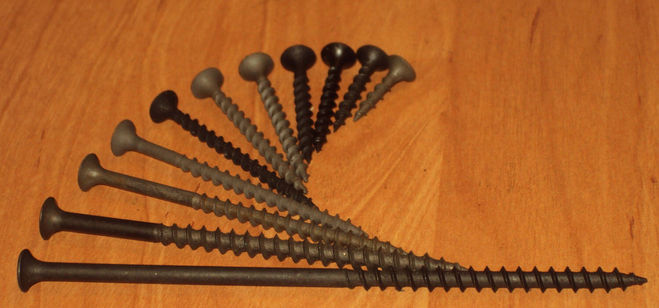

Можно в принципе, но если посмотреть на саморезы по металлу и по дереву,
сразу видно их отличие.
Шаг резьбы у саморезов по дереву больше, а так же у самореза по металлу те самые витки резьбы расположены ближе к его концу, в отличии от самореза по дереву.
То есть саморез по металлу даже проще вкрутить в древесину чем "родной" саморез по дереву и более того, не надо сверлить отверстие, советую саморез по металлу закручивать напрямую в древесину.

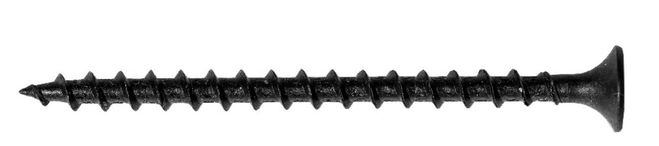

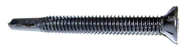

Обратите внимание на резьбу самореза по металлу:
А теперь взгляните на резьбу самореза по дереву:
У металла резьба мелкая, как шаг, так и высота кромки, а вот по дереву резьбы с большим шагом и кромка высокая.
