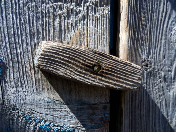

Чтобы двери закрывались, туалет на улице.
Самый простейший и доступный вариант это так называемый вертушок. Дощечка см 15 длиной, 3-5 шириной да 2 толщиной прибитая по центру на косяк или доску рядом с дверью и есть вертушок. Размеры как и формы могут быть и другими, это зависит от фантазии плотника.
Чем удобен. Издалека видно, если горизонтально-свободен, вертикально- занят.
Вертушок прибитый к двери изнутри играет роль внутреннего запора.
