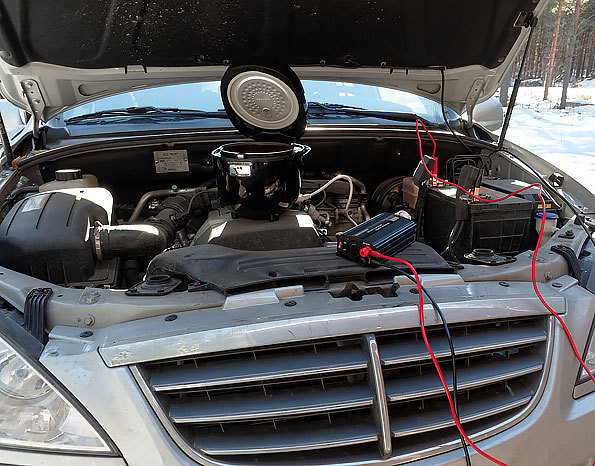

Само по себе применение мультиварок для приготовления еды на улице не является нонсенсом, категорически запрещенной процедурой. некоторые брендыдаже разработали специальные модели для эксплуатации вне помещений, на улице
Данная модель аппарата REDMOND с автомобильным инвертором ориентирована именно на готовку в уличных условиях.
