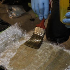

Место, где присутствует трещина с обратной стороны надо тщательно обработать наждачной бумагой по 10 сантиметров в стороны от трещины (если попадает на ребро жёсткости, тогда всю сторону ребра со стороны трещины.
Тщательно обезжирить обработанную поверхность и торец трещины.
Раздвинуть трещину и нанести на один край клей-момент (не стоит его наносить слишком много, напротив, чем меньше будет клея, тем лучше заклеится деталь), сомкните трещину и подержите некоторое время. Дальше лучше всего положить крышку вверх ногами и не трогать её до самого завершения работы.
Теперь подготовьте эпоксидку согласно инструкции и нанесите первый слой по площади на 2,5-3 сантиметра от трещины (край соответственно заподлицо). Сверху положите такой же кусок стеклоткани, а саму ткань сверху немного придавите кисточкой по всей площади.
Через минут 15-30 нанесите второй слой клея на 5-7 сантиметров от трещины и также положите сверху ткань такой же площади и прижмите её кистью с клеем.
Через 30-60 минут сделайте тоже самое, но обработайте площадь в 10 сантиметров от трещины. Если вы наткнулись на ребро жёсткости, то при любом раскладе до края ребра.
Через час пройдите ещё одним слоем клея и положите сверху ещё один кусок ткани. Получится 4 слоя.
После того, как все высохнет, обработайте края напильником, можно покрасить белой краской, лучше всего эмаль.

Если трещина на "лицевой" стороне, то стеклоткань с эпоксидкой лучше накладывать с внутренней стороны, если конечно эстетическая составляющая важна.
Отрежьте стеклоткань по размеру трещины и + запас, то есть "заплатка" должна быть больше трещины.
Зачистите ремонтируемый участок наждачной бумагой (пластик гладкий, а нам нужна шероховатая поверхность).
Обезжирьте.
Разводим эпоксидную смолу, пропитываем ткань и накладываем её на ремонтируемый участок.
Всё, слоёв может быть несколько.
Смолу на ткань удобно наносить кистью,
или шпателем.
