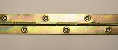

Как-то попались на глаза, так называемые "пианинные петли", которые продаются буквально за копейки, метражом. Разделить их по 4 звена не представляет труда. Прикрепив их на дверки кухонных шкафов навсегда избавился от этой проблемы. Возможно кто-то скажет "Не красиво"-зато надёжно. А выбор за вами.
