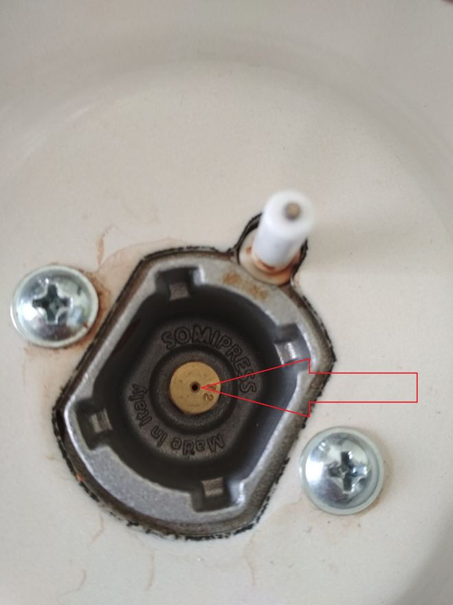

Проблема вот в этом отверстии
форсунки через которое поступает газ к конфорки газовой плиты.
Газ не полностью в полном объёме поступает к конфорке и поэтому она горит наполовину, или слабо.
Можно конечно полностью открутить (выкрутить) жиклёр, почистить его, можно поменять на новый, но всё это однозначно работа для специалистов.
Максимум что можно сделать самостоятельно, это иглой, тонкой проволокой согнутой буквой "Г", или булавкой прочистить то самое отверстие без снятия форсунки.
